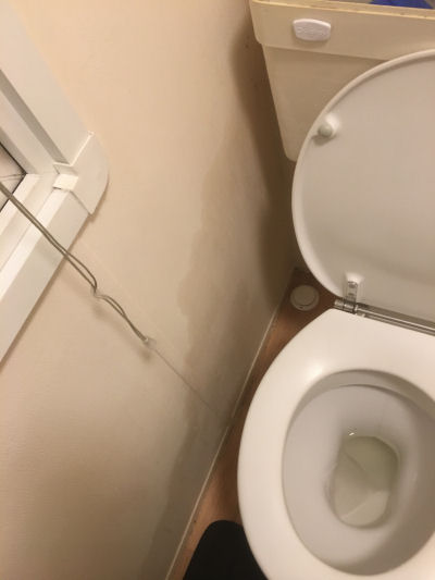

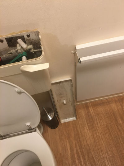

Onlangs hebben wij een Willerby stacaravan particulier aangeschaft en naar onze staplaats laten brengen. Wat bij de aankoop niet is opgevallen, maar toen hij eenmaal stond wel: de wanden achter de stortbak zijn nat. In eerste instantie dacht ik dat het kwam omdat ik zo stom ben geweest de stortbak niet te legen voor het transport. Dan zou het dus vanzelf weer opdrogen, en ik heb er een kacheltje bijgezet om het proces wat te versnellen. En dat leek ook te lukken. Maar een week later zijn de wanden toch weer nat.
Voor zover ik kan zien lekt de stortbak nergens. Er ligt ook nauwelijks water op de vloer. Wat er ligt komt van vrij sterke condensvorming aan de buitenzijde van de stortbak, maar het lijkt me dan weer niet genoeg condens om de wanden zo nat te krijgen.......
De bak loopt ook niet over, wat ik in het begin dacht omdat de nattigheid zo hoog zit.
Mijn plan is nu om op de gok een nieuwe stortbak te plaatsen, maar misschien heeft een van jullie een beter idee ?
[image]http://www.jalekro.nl/erwin/stacaravantoilet1.jpg[/image]
[image]http://www.jalekro.nl/erwin/stacaravantoilet2.jpg[/image]

Die bak demonteren zou toch wel echt eerste idee zijn.
In de bak loopt is ook een 'grijze' lijn te zien, loopt naar beneden af links en rechts van grijze vierkantje (eerste foto).
Waterleiding naar wc dichtdraaien en kachel erop.
Komt t water mss van buiten of boven? Ik zie 2 bouten achterin de spoelbak zitten; komen die buiten uit? Of lekt er water van boven door de wand en komt het bij deze 2 bouten uit?
Demonteren zou toch echt mn eerste idee zijn

Dank je. Had ik ook bedacht, maar de schroeven zijn roestig en twee van de vier gaan niet los (kruiskop gaar). Dus ik krijg hem niet heel van de wand. En dan zit ik dus al meteen aan een nieuwe vast ( a 170 euri), terwijl ik niet weet of dat het probleem oplost.....
Vandaar eerst eens even vragen hier.
Dat het van bovenaf naar binnen zou komen via de schroeven vind ik wel een goede. Alleen is de wand waar de bak aan hangt geen buitenwand.

Onze recent verkochte Willerby had een soortgelijk probleem. Op de vloer kwam inderdaad door condensvorming van de spoelbak. We zetten twee bakjes onder de stortbak op de laagste druppelplek. Was inderdaad weinig water.
Bij ons kwam de wand, en ook de vloer, door waterleiding aansluiting. Die sloot niet goed af dus. Rubbers vervangen.
En inderdaad ook de ophang rubbers/schroeven van de stortbak vervangen. Als ze roestig zijn zul je ze moeten uitboren. En tot hoe hoog vult de stortbak zich bij jouw? Sluit die wel goed af op gewenst niveau?
De vochtschade ziet er vrij recent uit, zou dus ook kunnen komen van na de koop.
Volle stortbak die heen en weer schud.
Zit er misschien een scheurtje bij de ophangplekken? In Groenekan, bij Utrecht, zit de stacaravan specialist, die verkoopt ook gebruikte onderdelen. Ik dacht in Groenekan, kijk nog wel even naar adres.
Wees er wel snel bij, je wilt geen lekkage schade aan vloer en wand! Nu lijkt het nog vochtschade.
Elders in Stacaravan, vindt je mijn verslag over de renovatie van onze Willerby. Ik dacht een kop als: "ba lekkage".
Als je wilt gaan voor zekerheid, haal dan behang los, alsook de vloerbedekking, en laat goed drogen.
Wat voor vloer heb je, de Willerby spaanplaat met plastik laag, of de multiplex plaat.
Snel aan de slag en goed laten drogen.
En ik gok op een scheurtje in de stortbak.

Dank je. Ook weer goede input. Stukboren van de schroeven is een goed idee.
Het heen en weer slaan van een paar kilo water in een 14 jaar oude plastic stortbak zal inderdaad ook niet bevorderlijk zijn geweest. Ik had zelf gedacht aan over de rand lopen van het water, ook gezien de hoogte van het vocht net onder de rand van de bak. Maar een scheurtje door transport zie ik ook zeker als mogelijkheid nu. Ook al zie ik het scheurtje (nog) niet.
Het waterniveau is ongeveer tweederde van de hoogte van de bak, dat lijkt correct. De toevoer stopt ook als de bak op niveau is, dus hij loopt niet stiekem over.
De watertoevoer komt uit de vloer omhoog, recht onder de stortbak. Dus niet via de wand.
Bij de bouwmarkt heb ik een universele Wisa stortbak gezien van kunststof, waarbij vermeld staat dat die geïsoleerd is ter voorkoming van condens. Wellicht is die te prefereren boven een (tweedehands?) originele stortbak ? Zit ik alleen even met het aanpassen van de leiding, wat niet handig is met de winkels gesloten.

roest ontstaat niet zo snel.. lijkt me .. ik zou denken aan idd de doorvoer koppelingen van de leidingen of lekkende leidingen.. kunststof bevroren geweest? en door de jaren wat poreus geworden .. ?
Ben benieuwd wat hier uit komt .. ik volg graag even !

Zeker dat hij lek / kapot is?
Is het niet iets van condens doordat die waterbak nu water in zich heeft van net boven de 0C wat ook de want in trekt?

Hoe trekt de condens in de wand dan ? Dat is nog steeds de grote vraag.....
De toevoerleiding zit rechtsonder aan de bak en komt rechtstreeks uit de vloer omhoog, los van de wand. Daar lekt het in elk geval niet.
Ik heb de stortbak gedemonteerd, hij ziet er niet lek uit. Ook is de wand er direct achter niet extreem nat.
Er was zeker wel sprake van condens met de steenkoude wateraanvoer van de laatste tijd. Die condens was aan de voorzijde zichtbaar, en komt dan overeen met het waterniveau in de stortbak (tweederde van de hoogte). Terwijl de nattigheid op de wanden begint ter hoogte van het deksel van de stortbak, dat is al snel zo'n 8 cm hoger (daarom dacht ik in eerste instantie aan overlopen). Water dat omhoog kruipt, dat heb ik nog nooit gezien. Wat niet wil zeggen dat het dan niet bestaat, maar het klinkt gewoon niet logisch.......

Als er behang op die wand zit, zou de cappilaire werking een verklaring kunnen zijn i.c.m. condens.
Afgelopen week schrok ik me ook rot, in mn huis op zolder. Water langs de muren vanaf dak. Lang verhaal kort: slechte isolatie langs wanden, niet stoken op zolder, wel wassen/drogen en slapen op zolder en ijskoude nacht. Vocht condenseert op die plek tegen het dak.....drupt naar beneden...helemuur nat.

Erwin, als de bak er nog af is, kun je dan een foto van de wand maken. Dan kunnen we mee kijken of het duidelijk een punt is van wasruit de natte wand ontstaat.
Of dat het inderdaad optrekkend vocht is.
Maak de vloerbedekking even los en kijk of de vloer nat is!
Water wat omhoog kruipt in de wand kan helaas wel! In mijn item "balen lekkage" zie je dat de vloer drijfnat was, en de aansluitende wanden het water opzogen.
Mijn eerste verdachte waren de ophang punten van de bak, of scheurtjes in de stortbak.
Nu komt de tijd van andere uitzoek manieren: behang los halen en kijken of de wand doorweekt is, of alleen het behangpapier. EN kijk naar de vloer onder de vloerbedekking!
Sta je ergens regio 030, dan wil ik wel even meekijken. Misschien in een andere regio een andere meekijker?

Ik waardeer het erg dat jullie zo meedenken ! In de bijlage een foto, hopelijk is die niet te groot voor het forum.
Op de wand zit geen behang dat je er af kunt trekken, het is een soort decorplaat die naderhand geverfd is met muurverf. Voor zover ik kon zien is de vloer niet nat, maar als jullie zeggen dat het water wel omhoog kan kruipen ( een meter omhoog ?) moet ik dat nog nader onderzoeken. Bij het vervangen van het ventilatieroostertje in de vloer heb ik geen vocht opgemerkt.
Of de stortbak wel of niet lekt heb ik nog niet kunnen vaststellen, we zijn vrij kort op de camping geweest en het water is afgesloten. Op het eerste gezicht ziet hij er niet lek uit, maar hij heeft ook een ruime week leeg gestaan voorafgaand aan de demontage. Bij het volgende verblijf op de camping ga ik hem met water vullen om te kijken wat er gebeurt. Dat gaat even duren want we gaan de eerstvolgende twee weken niet heen, en ik wil hem ook zeker een week laten staan om te zien of het peil zakt.
De muur ziet er ondertussen minder nat uit dan toen het toilet nog in gebruik was. Dus geen water in de stortbak heeft effect. Alleen weten we dus niet of dat komt doordat die dan niet lekt, of doordat er niet steeds een nieuwe plons steenkoud water in komt.
Ik las op een Engelse site een briljant idee om automatisch warm water bij te mengen bij het vollopen van de stortbak zodat er minder condensatie optreedt. Dat gaat me installatie-technisch nog even een brug te ver.....
De camping is overigens in de Achterhoek. Laren Gld om precies te zijn.

Nog niet veel nieuws te melden. Er hangt sinds vorig weekend een nieuwe stortbak, die vrijwel geen condens aan de buitenkant vertoont. Maar het was ook niet heel koud buiten. We zijn er niet elk weekend en dan nog steeds maar 1 nacht, dus het is wel een zaak van lange adem.
Het vocht in de wanden lijkt iets verminderd maar is zeker nog niet weg.
De oude stortbak liep niet leeg oftewel lekte niet naar buiten toe.

Goede opmerking en om beter te bekijken!: als ik de foto uitvergroot, zie ik dat de vochtige wand ongeveer begint op de hoogte van de dwarslat die in de wandconstructie ook onder het raam doorloopt. Wanneer het tot aan die lat via de buitenwand naar beneden loopt, en bij/via de dwarslat naar de binnenwand, krijg je ook deze vochtige plekken.

Dak is niets bijzonders aan te zien, goten zijn vrij. En aan de andere kant van de binnenwand is geen vocht waarneembaar. Ook niet aan de buitenwand die daar natuurlijk ook zit.PizzaPieter schreef: ↑za 29 jan 2022 09:15Oke.
En ook niks geks kunnen vinden aan het dak?
Dacht me te herinneren dat je zei dat het toiletbak niet aan een buitenwand hangt... Hoe is t met de wand aan de andere kant vd muur?
Re: Advies gevraagd: natte wanden bij toilet
Dat van die dwarslat lijkt me inderdaad het onderzoeken waard, al zou je dan wellicht verwachten dat het vocht ook in het naastgelegen kamertje zichtbaar zou zijn.
De nieuwe stortbak vertoont ook wel wat condens, maar lang niet zo erg als de oude.
