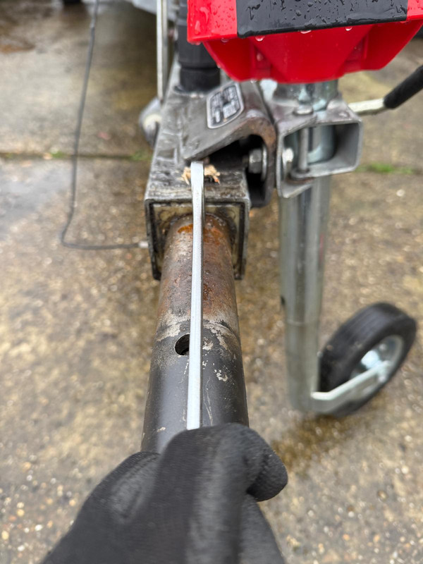

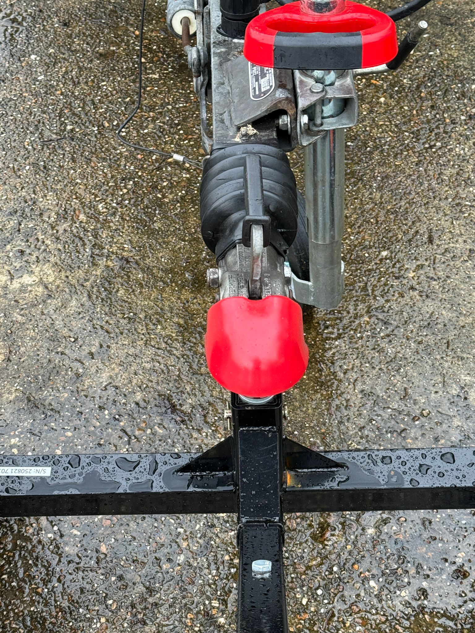

Hoi allemaal,
Ik loop tegen een probleem aan met mijn trekstang en ben benieuwd of iemand hier ervaring mee heeft.
Zoals je op de foto’s kunt zien staat mijn trekstang scheef. Hij functioneert nog wel, maar het ziet er niet goed uit en het voelt ook niet zoals het hoort. Ik heb al gekeken naar een vervanging en ik kan gewoon een nieuwe trekstang kopen, maar eerlijk gezegd heeft dat weinig zin als hij na verloop van tijd weer scheef trekt. Dan los ik het echte probleem natuurlijk niet op.
Wat me ook opvalt: ik kan de trekstang met een beetje kracht weer redelijk recht zetten, maar dat voelt niet alsof dat de bedoeling is. Het lijkt me niet normaal dat je dit met de hand moet corrigeren, en ik ben bang dat er ergens anders spanning of slijtage zit waardoor hij steeds scheef komt te staan.
Mijn vragen:
  • Heeft iemand dit eerder meegemaakt?
    Weet iemand waardoor een trekstang scheef kan gaan staan?
    Wat is volgens jullie de beste manier om dit op te lossen?
    Is alleen vervangen voldoende, of moet ik ergens anders naar kijken (ophanging, bevestiging, speling, etc.)?
    Alle tips of ervaringen zijn welkom. Alvast bedankt!

Niks aan doen.
Is gewoon normaal bij sommige koppelingen.
Wel goed in het vet zetten, dan draait ie ook heel makkelijk terug.

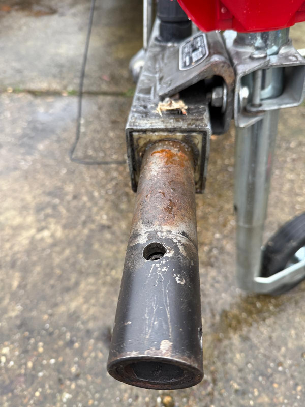

Ik zie ook roest...da's niet goed, dat betekend geen vet.
Het best is, de hele stang eruit halen, goed glad schuren, het laatst met heel fijn schuurpapier, en goed in het vet zetten. De smeernippels ook vervangen.

Hij is al terug gedraaid maar draait makkelijker weer andere kant op. Ik wil best een nieuwe trekstang halen maar eerst moet ik weten waarom die zo makkelijk draait?

Bij (bijna) alle caravans kan die stang draaien. Geen hele rondjes, maar wel een aantal graden links en rechts.
Dat is dus geen reden tot ongerustheid.
Een keer goed smeren is wel nodig.

Ja, dat schreef ik ook.
Het moet ook iets kunnen draaien.
Bij heel ongelijk terrein, kan de auto de ene kant scheef staan, en de caravan de andere kant op.
Als de koppeling op de kogel vaatgeklemd zit met de stabilisator, draait het niet op de kogel.
De as moet dan kunnen draaien naar links en rechts.
Als die goed in het vet zit, draait dat ook heel makkelijk.
Deze niet, zal wat zwaar gaan, omdat er roest op zit.
Dat betekend ook, dat ie niet makkelijk in en uit schuift als ie moet remmen.
Goed blank maken dus, dik in het vet, en mogelijk een nieuwe rubberen stofhoes erom heen.
Die zie ik niet.
Ik ga ervan uit, dat je die eraf gehaald hebt ?
Het lijkt erop, dat ie kapot geweest is, anders heb je nooit zoveel roest op de stang.
Water er geen vet veroorzaakt dat.
Als je 'm goed blank hebt en in het vet, zal ie heel makkelijk beide kanten op willen draaien, zoals het hoort.

Jongens, jullie hebben me echt uit de brand geholpen! Ik wist niet dat die stang een paar graden moest draaien. Omdat hij zo stroef zat, dacht ik dat het niet hoorde. Echt super bedankt voor de hulp 🙏
De stofhoes ziet er trouwens nog goed uit.
Nog even een vraagje: invetten, doe ik dat met een handvetspuit en een nippeltje?

Invetten via het nippeltje .
Zo te zien heb je dat ook al gedaan.
Heb je het roest al weggehaald zoals Ab al schreef ?

ga ik weekend doen vetspuit halen bij van cranenbroek en wat vetpatronen. roest ga ik ook weghalen en ik laat jullie weten.

Veel patronen heb je niet nodig. 1 volstaat ruimschoots.
Zoek ook de andere nippels ol. Die mogen zeker ook wat vet hebben (bv onder de caravan soms midden op de remkabels)

Bedankt voor je tip eigenlijk is dit een boot trailer geen caravan.

Qua onderstel nagenoeg identiek, dus smeren die handel.

Zelfs meer want dat ding gaat soms te water (denk ik).
