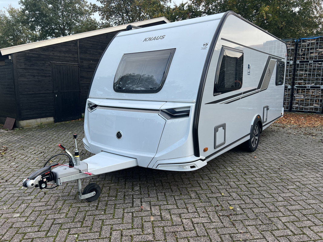

Haksels in de kogel (oneffenheden?) lijkt me verwaarloosbaar hier. Voor de Knaus (medio 07/2023) met de Adria nooit gekraak gehad, kogel is van 10/2022 (nieuw) en ook geen andere aanhangers dan Adria en Knaus mee getrokken dus lijkt het me niet aannemelijk dat er daardoor dusdanige 'haksels' in de kogel zijn gekomen waardoor het gekraak is ontstaan. Ik houd het vooralsnog op vuil in de stabilisator (meest logische) wat het gekraak veroorzaakt.

Geloof het of niet er was bijna niet mee te rijden.
Vanmorgen de trekhaak schoongemaakt en probleem was opgelost. Beetje kraak nog maar dat was prima.

Als het logisch en normaal is, waarom geeft de dealer dan aan dat het vuil in de stabilisator is en schoonmaken of vervangen van de cups het zou verhelpen? Dan zou men aangeven dat het normaal is. Met de vorige caravan nooit last van gehad en in het begin met de Knaus (nieuw in 2023) ook geen last van gehad. Apart dan dat het normaal zou zijn, gaat er bij mij (nog) niet in.

Geen nieuwe kogel en ook geen beurt waarbij er vulringen toegevoegd zijn. Blijft voor mij vuil over als oorzaak met als oplossing of schoonmaken of vervangen. Het gekraak is dus in bochten en rotondes, rechtuit niet (ook logisch). 18 april naar Hillegom voor de grote beurt vanuit Tilburg dus kilometers genoeg om te testen of schoonmaken de oplossing is. Zoniet, kunnen de cups direct vervangen worden (ook geen kapitalen vermoed ik).

Vervangen kost tussen de € 40.00 en € 70,00. Een beetje afhankelijk van het type koppeling.

Bericht door Arthurj » za 11 jan 2025 14:43
[re.gif]
Deze;

Alko 3004

De zijkantflictieblokjes zijn ook makelijk zelf te vervangen.
