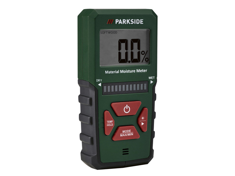

Op zoek naar een contactloze vochtmeter kwam ik deze tegen:
https://www.lidl.nl/p/parkside-contactl ... p100377409
Is het wat? Duur is ie zeker niet, en hij lijkt precies te doen wat je wilt, namelijk een vochtpercentage weergeven, zonder overbodige poespas.
Iemand ervaring met deze meter van Parkside?

de mening zijn daarover verdeelt, hoe diep meet hij?

Was nou maar naar Specsaver gegaan awhoea.gif er staat 10 tot 30 mm.

Het zijn allemaal meters die je een ‘indicatie’ geven dmv een waarde.
Ook deze meter lijkt me daarvoor prima geschikt.
De meter meet “contactloos”. Dwz niet met pinnen, maar een contact vlak
Meetprincincipe is het meten van de verstoring van het aangelegde veld.
Veld wordt verstoord door metaal of water/vocht.
Je lichaam is 100% een droge binnenmuur is ook nooit 0%
Alles er tussen in zeker getallen boven de 20% is een aandachtsgebied.
Tenzij het een rechte lijn is.
Dan zit er een electrasnoer of een alu verstevingingsstrip/balk.
15 euro is een mooi prijsje
Dank voor de tip.
P.s. Meetwaarde wordt onderaan ook in een led-balk weergegeven.

Prima meter denk ik. Eigenlijk maakt het niet eens zo heel veel uit of de absolute waarde nou echt klopt of niet. De exacte nauwkeurigheid boeit niet zo heel erg veel. Eventuele vochtschade in de caravan kun je desondanks best meten.
Ik heb zo’n geel aliexpress ding. Tijdens zoektocht naar caravans voor bekenden best wat vergelijkingsmateriaal gehad. De meter kan op verschillende standen, maar ongeacht welke stand; bij vochtschade zie je lokaal een hogere waarde. Stel je meter geeft overal zo rond de 15% en onder een raam geeft hij 30%. Dan weet je dat het foute boel is. Kies je een andere stand dan wijken de metingen wat af, maar de verhoging zul je nog steeds waarnemen. Bijvoorbeeld 20% VS 40%.

Dat klopt.
Meer heb je niet nodig.
Exacte waarden zijn niet belangrijk.

andrehj schreef:
zo 22 sep 2024 10:08
Binnenkort, want ik heb hem net besteld.
Voor 15 euro thuis. Net zo duur/goedkoop als de Oranje GM630 whistle.gif
Kzal hem in de herfstvakantie vergelijken met m'n andere meters.... wordt vervolgd.
Maar m.i. zeker z'n geld waard en nu voor 15 euro thuis gestuurd.
Alleen de pieper is mij te hard, maar een plakbandje op de pieper doet wonderen whistle.gif
Hij onthoudt de ingestelde stand, bij uitschakelen.
Zet je hem op Hold, dan kun je ook de Minimale en Maximale gemeten waarde opvragen
Apparaat had nog goedkoper gekund als ze die dikke manual er niet bij zouden doen.
De handleiding in allerlei talen is haast net zo groot als de meter zelf awhoea.gif
Even wat gemeten en het werkt prima als indicator.
De LED-bar is handig en de piep als ie rood scoort ook.
