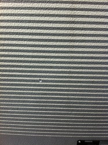

Hierbij een kort verslagje van het plaatsen van mijn gasaansluiting buiten.
eerst binnen uitmeten waar hij kan komen zodat je niet ergens tegenaan komt met monteren en dan dus het eerste gaatje boren. op de foto, zie je de waterslang + 12v draad van de pomp, de buis eronder is van de verwarming, deze zorgt ervoor dat het in de dissel niet onder nul komt.
Afbeelding[/URL]
Eerste gaatje aan de buitenkant, nu weet je de linker bovenhoek.

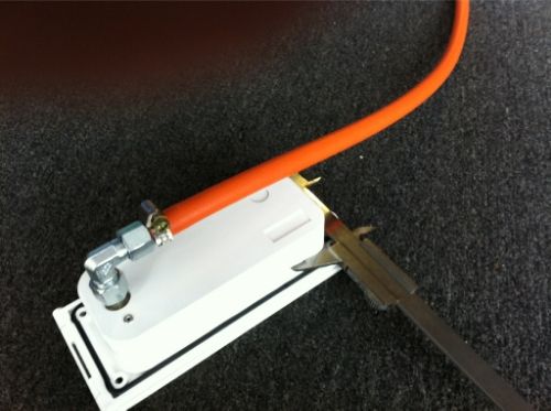

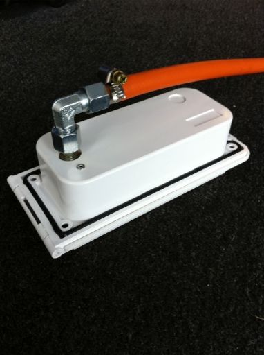

slang aansluiten op het kastje, in mijn geval een slang ipv een vaste leiding omdat mijn gasinstallatie in de dissel de koperenleidingen op 500mb heeft ivm de Primus, en daarna over gaat op 50mb en uit de regelaar komt een slang.
Afbeelding[/URL]
Maat op meten hoe groot het gat moet worden.

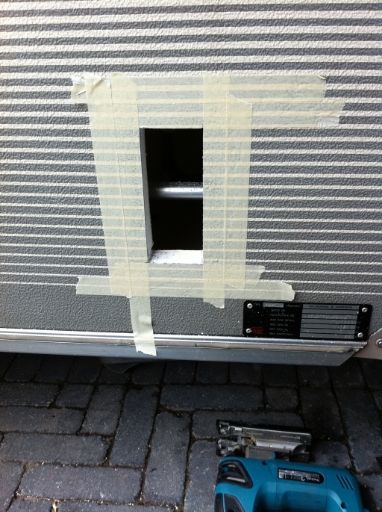

vervolgens met tape de rechthoek geplakt, en daarna alles opnieuw opgemeten of het gaat passen. Vervolgens kun je in de overige 3 hoeken ook een gat boren die groot genoeg is voor de decoupeerzaag.
Nu kun je beginnen met zagen, dit gaat zeer licht en gemakkelijk door het lichte en zachte materiaal en binnen een paar minuten zit er een groot gat in je caravan. (achter het gat zie je de leiding van de verwarming lopen, die zit een behoorlijk stuk van de wand af dus er is genoeg ruimte voor het bakje)

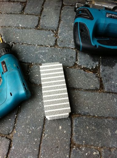

dit komt er uit, ongelofelijk hoe licht het is, het weegt echt bijna niets.

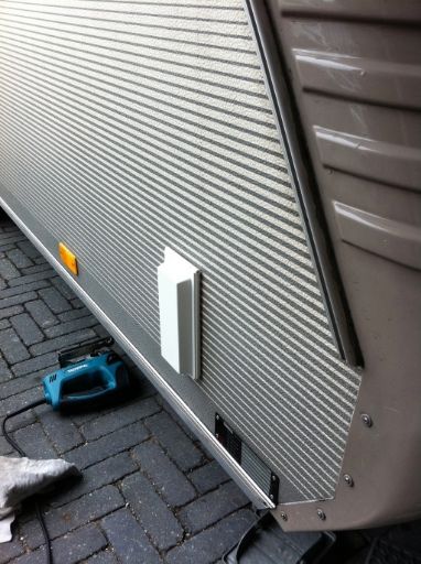

kijken of hij past. vervolgens heb ik hem weer verwijderd en de rubberen ring die hem moet afdichten tegen de wand van de caravan heb ik nog extra ingekit om lekkage te voorkomen.
Afbeelding[/URL]

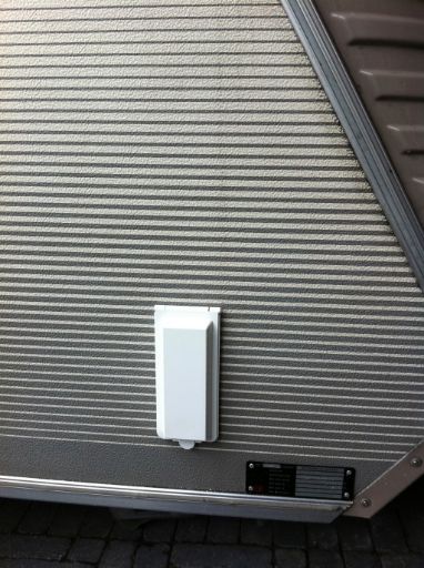

En hier het eind resultaat, de leiding heb ik aan de binnen kant langs de wand gelegd en met een T stuk op de reeds bestaande gasleiding gemonteerd, hier zal ik later nog een foto van plaatsen.

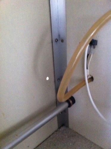

Bericht door Micky » di 7 jun 2011 20:25
Afbeelding[/URL]
foto totaal overzicht, op deze foto's is het T stuk nog niet vast gezet, dat was het wel maar ik had een gaslek en heb een ander model T stuk moeten plaatsen. rechts zie je de verwarming rechts van het schot, op het tussenschot zie je de overgang van 500mb naar 50 mb daaruit komt de slang die in het verleden rechtstreeks onder de caravan uitkwam om daar over te gaan in koper leiding.
Afbeelding[/URL]
hier een close up, foto's zijn met mijn mobiel genomen dus niet al te best, aan de bovenkant zie je het met olie gevulde kijkglaasje wat je kunt kantelen, als er dan luchtbellen in de olie ontstaan heb je een lekkage, zo ben ik er achter gekomen dat het eerste t stuk niet goed was (was 1 voor koperleiding voorzien van 3 stukjes buis door de dealer, de afdichting op deze stukjes buis was niet 100% dicht te krijgen).
Afbeelding[/URL]
hier de binnenkant van de dissel waar het bakje is geplaatst, zoals te zien paste dat precies met de buis van de verwarming (vastzetten van de slang moet ik nog doen als ik de juiste klemmen binnen heb).
