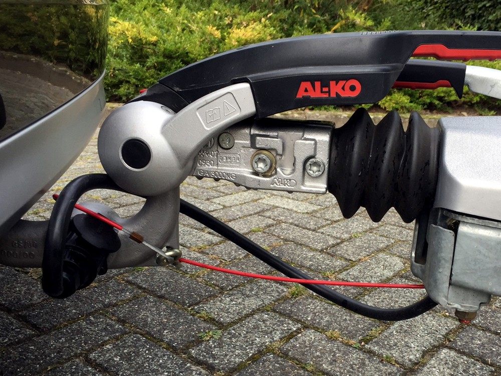

Re: Welke hulpkoppeling afneembare trekhaak
Hey Micky,
Daar zit inderdaad een oog verstopt achter de bumper.
Ik heb daar nu een karabijnhaak aan gehangen en die steekt nu nét iets uit onder de bumper.
Echter áls de breekkabel wordt aangespannen, dan zal de bumper beschadigen. Om die reden monteer ik liever een hulpkoppeling (die is ook makkelijker bereikbaar). Ik twijfel alleen welke ik moet bestellen. Anders moet ik de leverancier maar even bellen. Ervaringen van gebruikers zijn echter vaak betrouwbaarder.
Het gaat overigens om een Skoda Yeti 4x4 TDI.

Dan doe je er nog 1 of 2 haken aan dan is hij lang genoeg, heb ik zelf ook jaren gehad,Frup schreef:Hey Micky,
Hier had ik er 3 aanzitten:

Bedankt voor jullie hulp!
Ik ga voorlopig voor een 2e karabijnhaak zoals op de foto van @Micky.
Verder nu maar wachten tot we weer op pad mogen gaan ...

Met mijn eerste caravan op de eerste dag meegemaakt dat hij niet goed was aangekoppeld. De breekkabel deed z’n werk nog op de oprit. De schade bleef beperkt tot de 13-polige stekker..... Goede les.
Het beste dan toch met een lus om de haak en vast bevestigd aan een oog.
Het spreekt vanzelf dat dit alleen werkt als de haak goed vast zit. Voor de zekerheid zit dat oog dan beter aan de wagen, dan aan de (afneembare) trekhaak.
